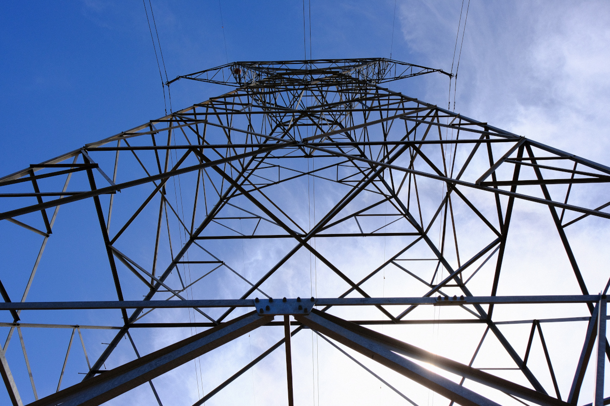

Sobre el tema de los reflejos no deseados en los contraluces: el Sigma 16mm F1.4 se lleva un notable. Está en una línea parecida al Fujinon XF 16mm F1.4: hay que buscar activamente el destello para que aparezca en el encuadre. Hay una pequeña bajada de contraste y un flare habitualmente muy discreto con el sol en el centro del encuadre dsiparando a máxima abertura que se va reduciendo a medida que cerramos el diafragma.
De la tríada inicial de los Sigma Contemporary para Fujifilm, es maneja mejor los flares que el Sigma 30mm F1,4, aunque el Sigma 56mm F1.4 es algo superior a este respecto.
Destello a f/1.4 con pequeña bajada de contraste:

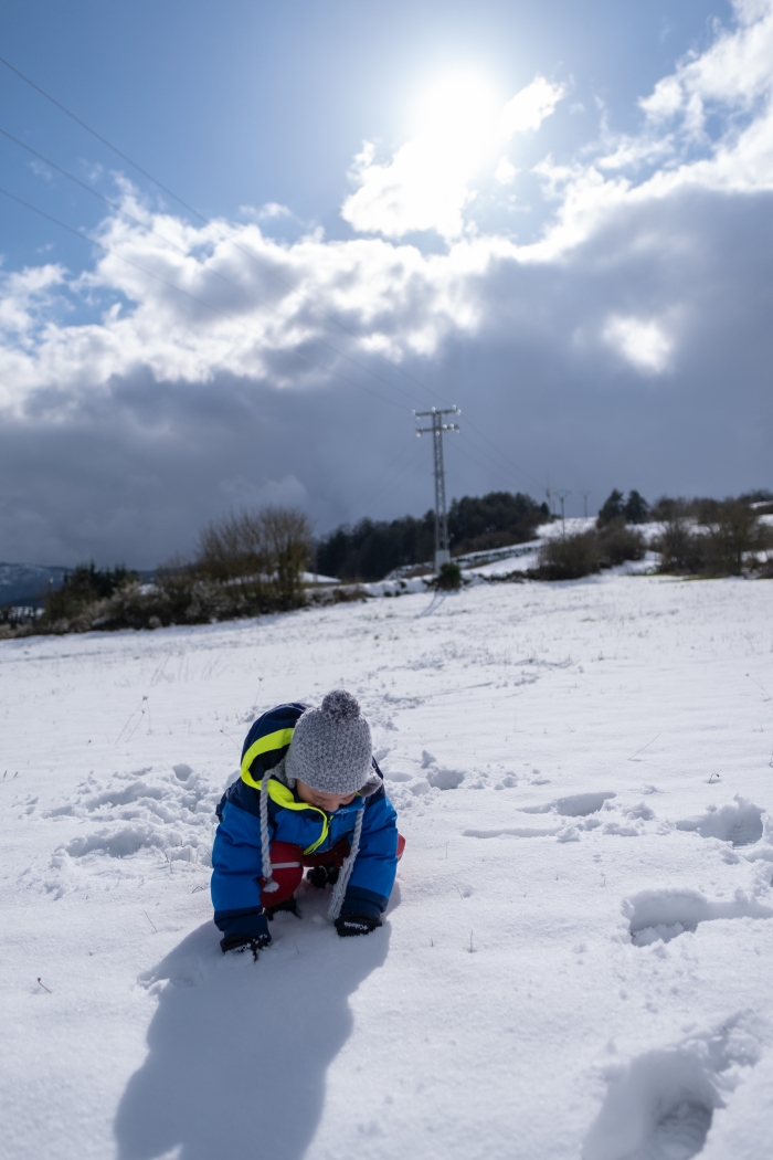

Contraluz con el Sigma 16mm F1.4 a f/1.4:

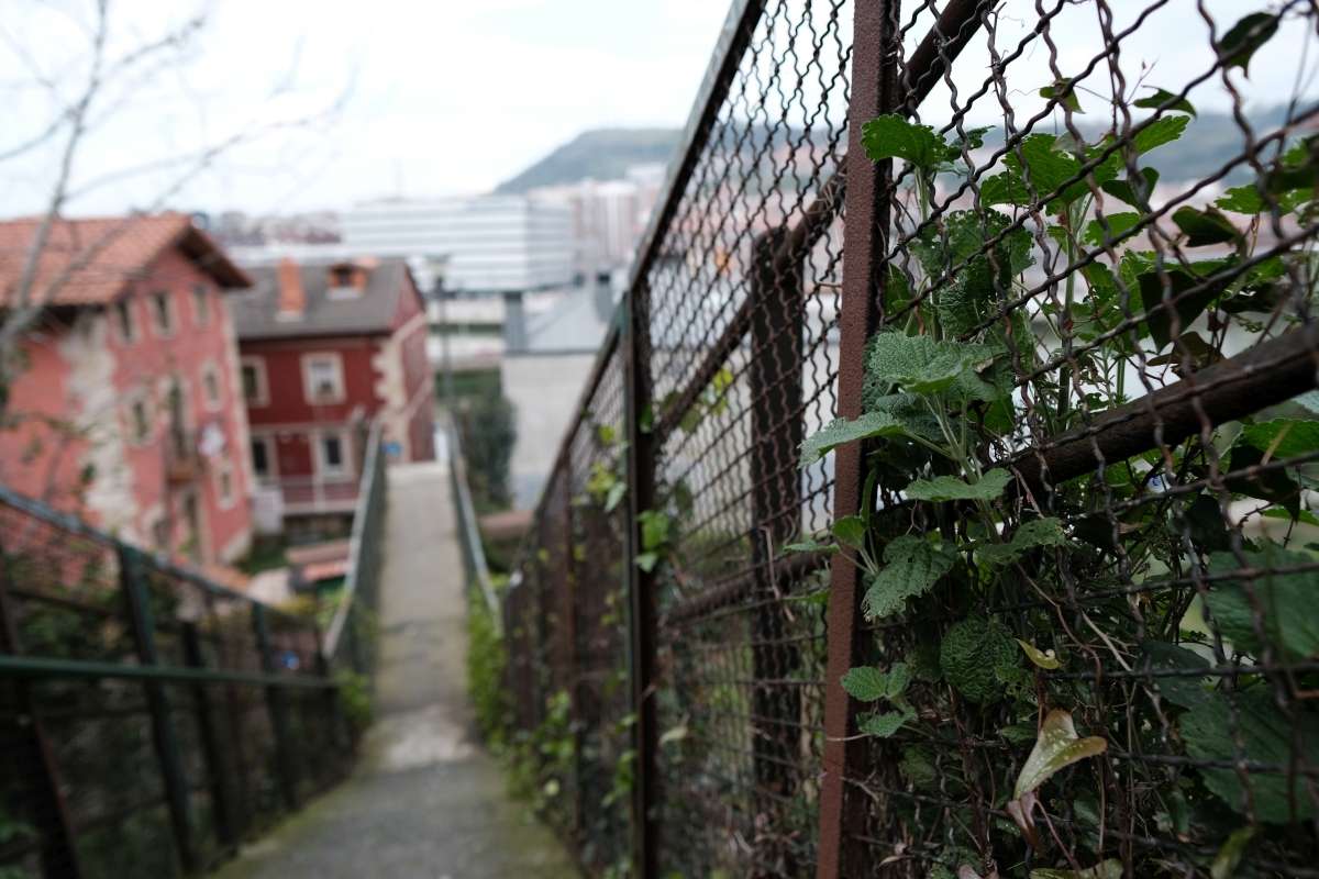

El poder jugar con estos desenfoques y a esta distancia focal tan angular es una gozada...
Fuji X-T30 + sigma 16mm F1.4 a f/1.4. Revelado en Lightroom.

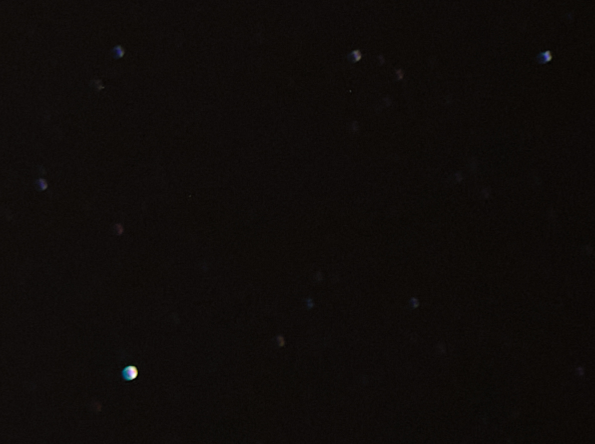

A ver, no son las mejores pruebas porque no están hechas en noche cerrada, lo veréis además por los ISOS tan bajos. Serían las 23:30 o las 00:00, y además había algo de luz ambiental, porque estábamos en un alojamiento en mitad de la nada, pero la casa todavía tenía algunas luces.
Intentaré irme hoy a hacer una prueba mejor, pero como no prometo nada, de momento subo estas.
Imagen sin retocar, tal cual sacada de la cámara (ISO 500, f/1.4, 10s)
Recorte al centro al 200%
Recorte esquina inferior izquierda al 200% (la peor parada)
Casi casi en la esquina superior derecha (la estrella más reseñable de la zona) al 200%

Buffff, me lo esperaba muchiiiiísimo peor. Sí que hay cierto coma y astigmatismo en las esquinas, pero vamos, no diria q igual, pero sí que casi como el samyang 12...

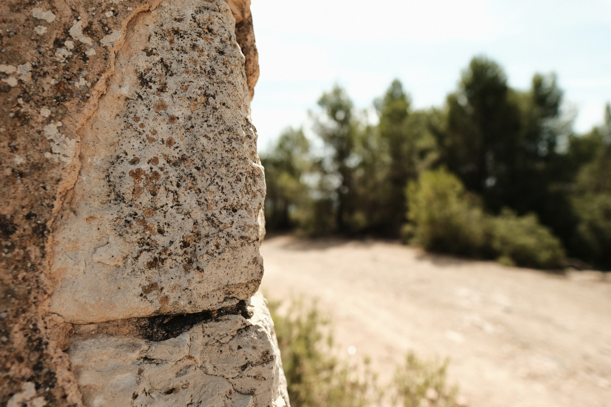

Un detalle de muro a f/2.2 (Classic Chrome):
