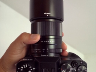

Viltrox 56mm F1.4. Bueno, luminoso y baratísimo
El Viltrox AF 56mm F1.4 XF es un objetivo con autoenfoque fiable, muy luminoso, portable y con una calidad óptica estupenda a un precio de menos de 350€ en Amazon. Con 6mm más de tele y un paso más de luminosidad frente al XF 50mm F2 R WR, el Viltrox ofrece un desenfoque más mucho cremoso de los fondos, una característica vital en muchos tipos de retrato. Esto lo hace un competidor muy feroz en el trono de los objetivos retrateros de precio terrenal para la montura X de Fujifilm.
Fuji X-T30 + Viltrox 56mm F1.4. El Viltrox 56mm F1.4 es un objetivo redondo con un talón de Aquiles: el manejo de los reflejos. Las ópticas Fujinon son mucho más fiables en este campo.
Si somos unos adictos al bokeh y queremos explotar los desenfoques al máximo en nuestra fotografía, el Viltrox 56mm F1.4 es la apuesta más segura. En el caso de que prioricemos una nitidez extrema para fotografías más allá del retrato, cierta mejora en la velocidad de enfoque, más portabilidad y sellado contra inclemencias meteorológicas, el Fujinon XF 50mm F2 R WR será la mejor elección.
